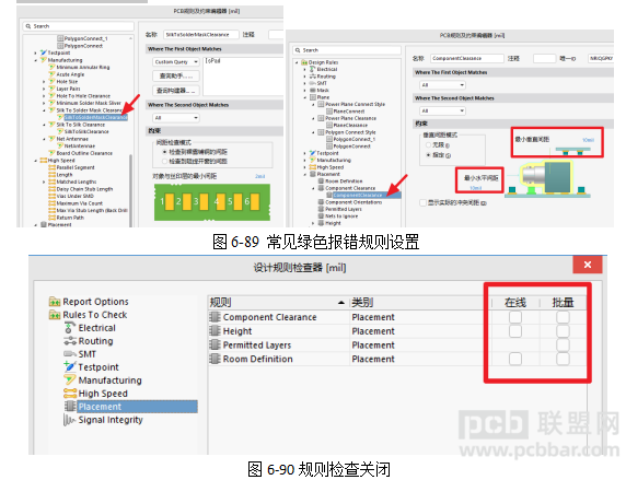

Altium designer PCB完成导入之后元件总是绿色高亮显示,如何解决?
绿色报错,其实违背规则,此种问题分两种情况。
[hide]
1、元件变绿,这种情况是由元件放置规则和丝印到焊盘间距规则引起的。执行快捷键DR”进入规则约束管理器,更改丝印到焊盘间距及元件间距的数值,一般设置到“0-2”,如图6-89中最上面的两张图所示。一般在做库的时候,就要做好规则。这个功能有其实用性,但也不必非得保留,有时会把这个检查关闭,必要的时候可以打开,如图6-90所示中最下面的一张图所示。
2IC管脚变绿,这种情况是由自身封装管脚间距规则引起的。在间距规则中,勾选“忽略同一封装内的焊盘间距”,可解决这个问题,如图6-91所示。
