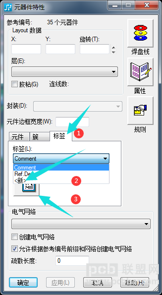

3、选中了元器件之后,再次点击鼠标右键选择“特性”,也可以按“Alt+enter”直接进入特性界面
4、在“元器件特性”中选择“标签”,选择“<新>”,并点击下面的图标。
5、在弹出的“元件标签特性”框的“属性”中,选“comment” 不行的话就选择“Value”,然后设置字体的尺寸、线宽、对齐,推荐设置如下,设置完成之后点击确定

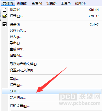

7、执行菜单命令“文件”->CAM...   ,
8、在弹出的“定义CAM”文档对话框中选择“添加”
