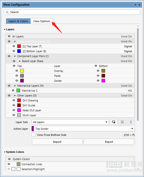

在做pcb设计过程中,检查文件或者进行操作时有时会需要将铜皮或者走线等元素隐藏
具体操作方法如下:第一步,在pcb界面直接按ctrl+d,打开编辑界面,点击“View Options”
第二步,在“View Options”里面点击你需要隐藏的元素前面的眼睛标志即可隐藏或者打开
