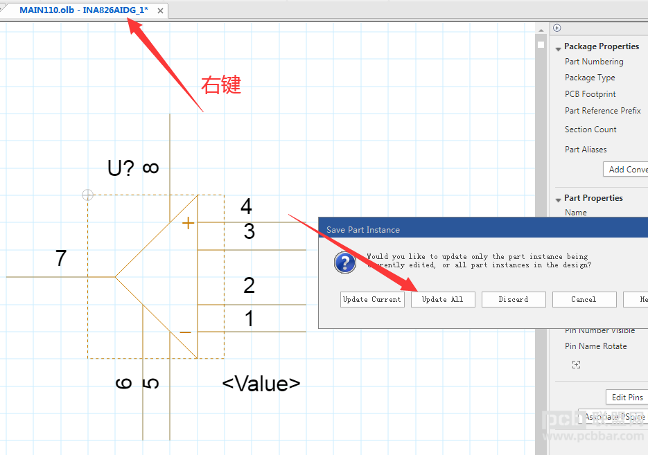

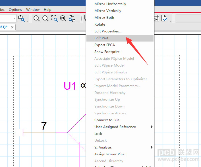

orcad中,有时候会看见器件的某些地方没有对齐格点,造成这种情况的原因是因为这个器件在做封装的时候没有将线对齐格点
修改方法如下,第一步,选中器件然后右键点选“Edit Part”进入封装修改界面

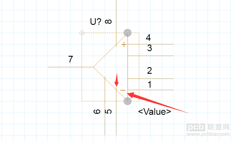

第二步,打开snap To grid 抓取格点
第三步,对不在格点上的线直接拖动编辑
第四步,编辑完成后右键选择“Close”并点击“Update All”即完成器件的修改
