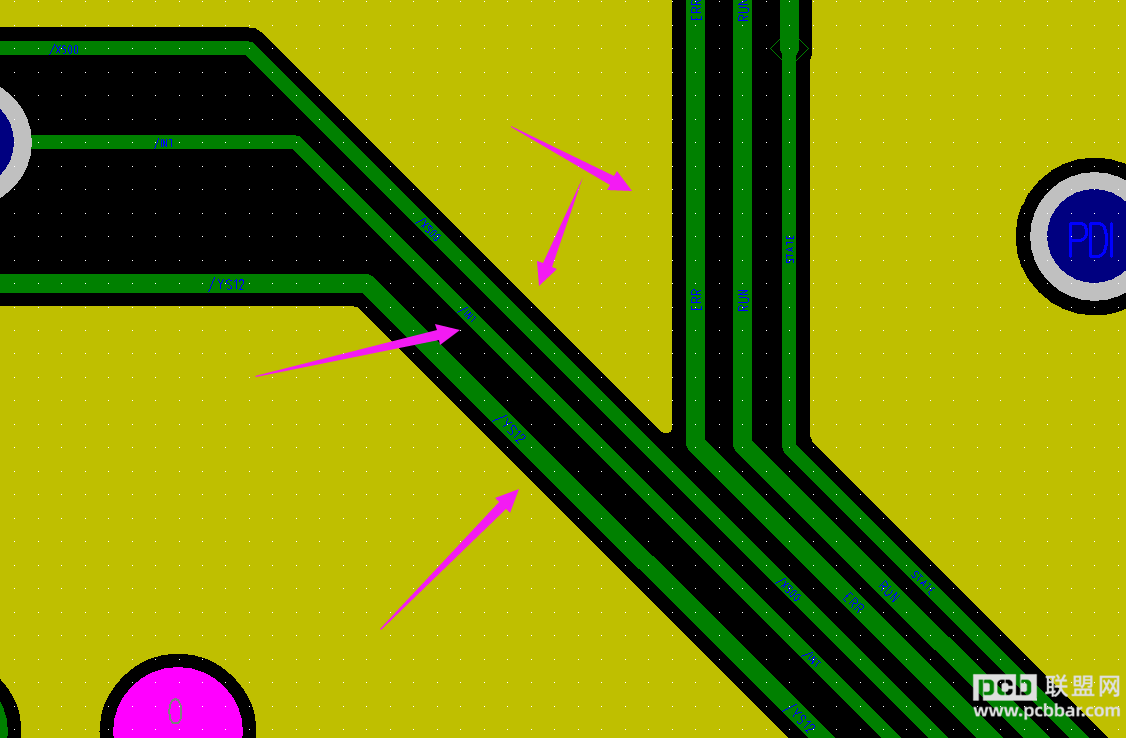

夜雨第一次作业

发表于 2021-2-24 14:51:42 | 显示全部楼层
1、线宽不要有突变
2、信号线宽尽量保持一样
3、布线美观性太差了,后期要加强练习,通过学习课程提高
