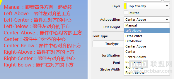

在进行pcb设计时,通常会经常将器件进行移动、旋转来满足设计的要求方便连线,器件旋转时附带着丝印也会跟着一起旋转,下面将对器件旋转而丝印保持一个方向不进行旋转的方法做出讲解。首先选中器件丝印并按F11,弹出“Properties”属性编辑面板
第二步,找到Autoposition一栏中,将“Manua”设置成“Center-Above”即上方中心对齐处
设置完成之后,无论器件任何旋转,丝印会一直水平的在器件中心上方

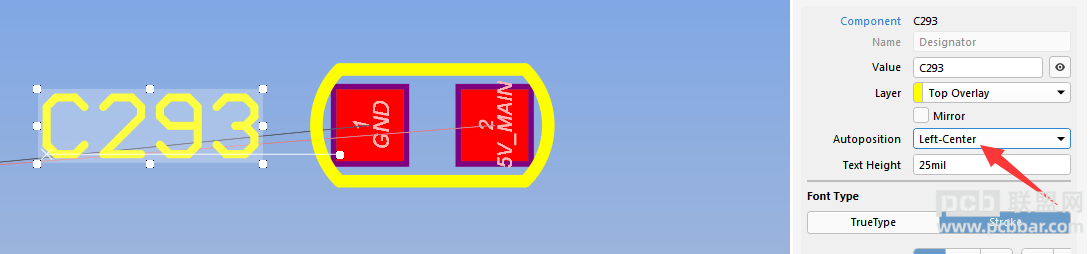

Left-Center模式
Left-Center模式

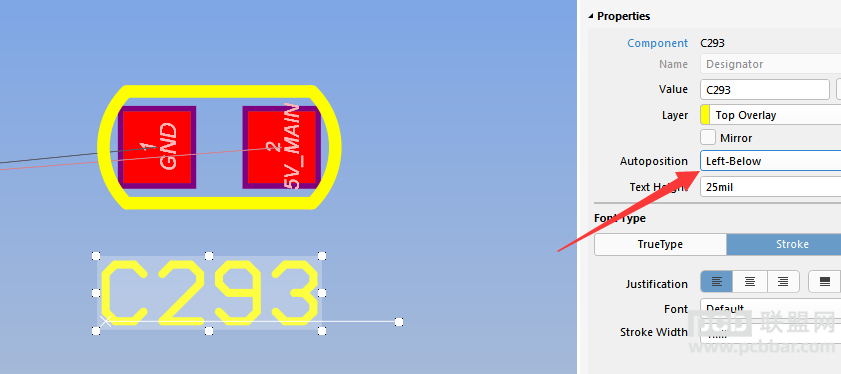

Left-Below模式
Left-Below模式
