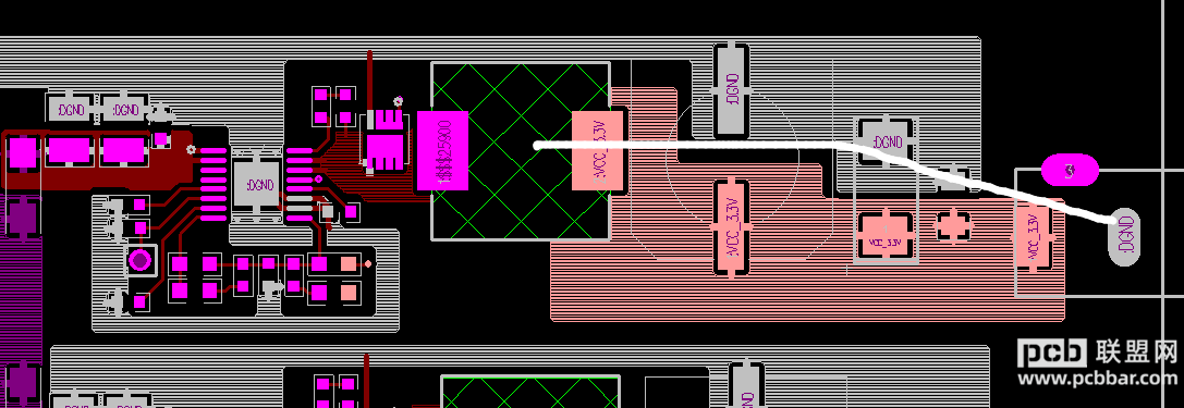

LaoFan 第一次作业 DCDC电源
TPS54550_9-2.pcb

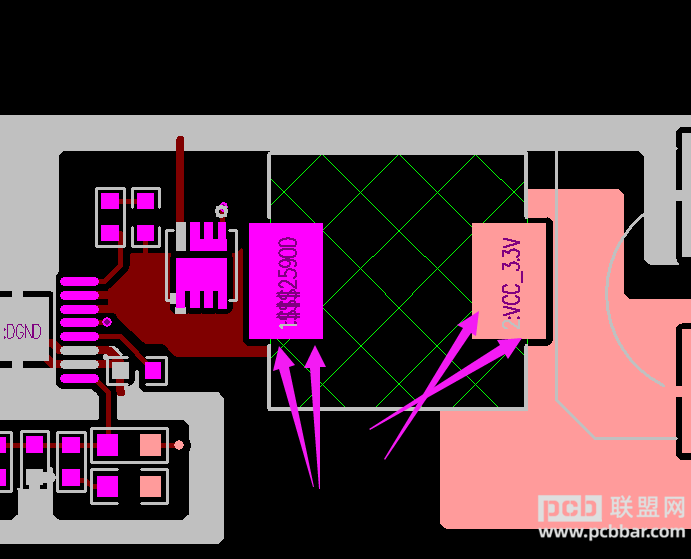

发表于 2021-2-24 14:46:58 | 显示全部楼层
大问题没有,有一些小问题
1、器件中心对齐
2、输出的铜皮连接太小,满足不了载流
