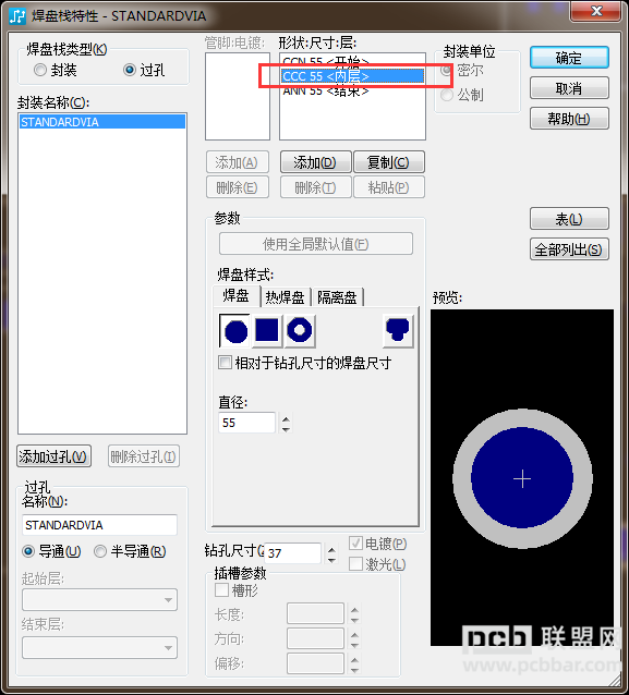

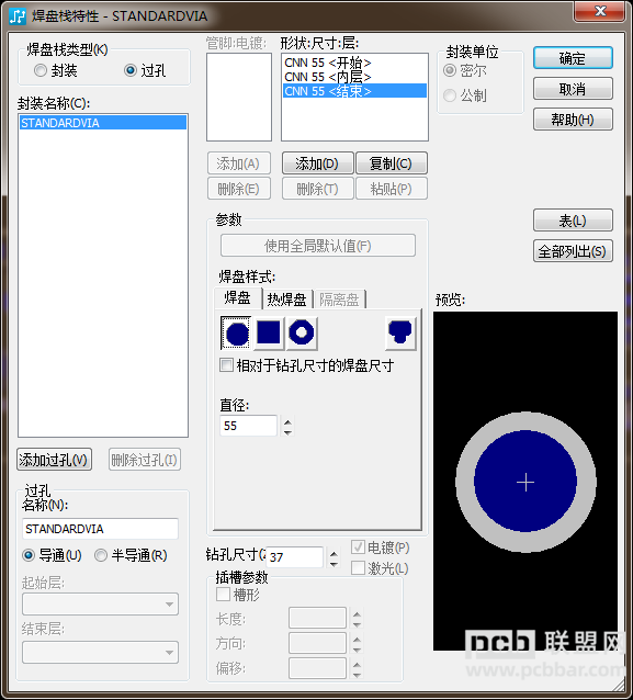

对于pads来说,创建过孔的时候内层默认是CNN的,可能有些同学是在别人的设计上面看到 有些内层焊盘是CCC的。
那么对于这个CCC是如何产生的,以及它的含义是什么呢。如何使他变成默认的呢。
CCC是如何产生的呢?
1、如下图所示:创建默认的过孔封装时,这边的这个过孔类型就是CNN的。
2、相对于TOP层的焊盘来说,是没有隔离焊盘的,所以TOP层的焊盘是不可以选择隔离盘中的Circle。只有内层的焊盘才可以选选择隔离焊盘的中的circle。如下图所示
如上,就是如何设置CCC的过孔类型封装。当然如何修改成默认的CNN的过孔类型封装呢?

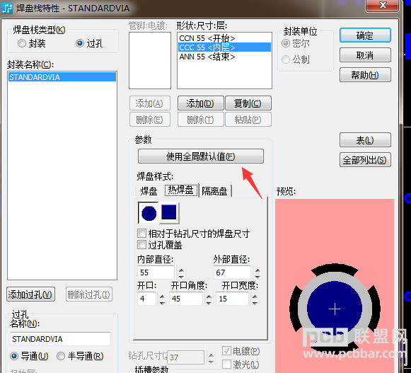

如下图所示:只需要在相对应的地方点击使用全局默认按钮就可以了。
相对于CCC的过孔封装的含义是什么呢。
CCC: 第一个焊盘的形状是 Circle ,热焊盘的形状是Cricle,隔离盘的焊盘形状也是Circle,对应的都是其的首写字母。
