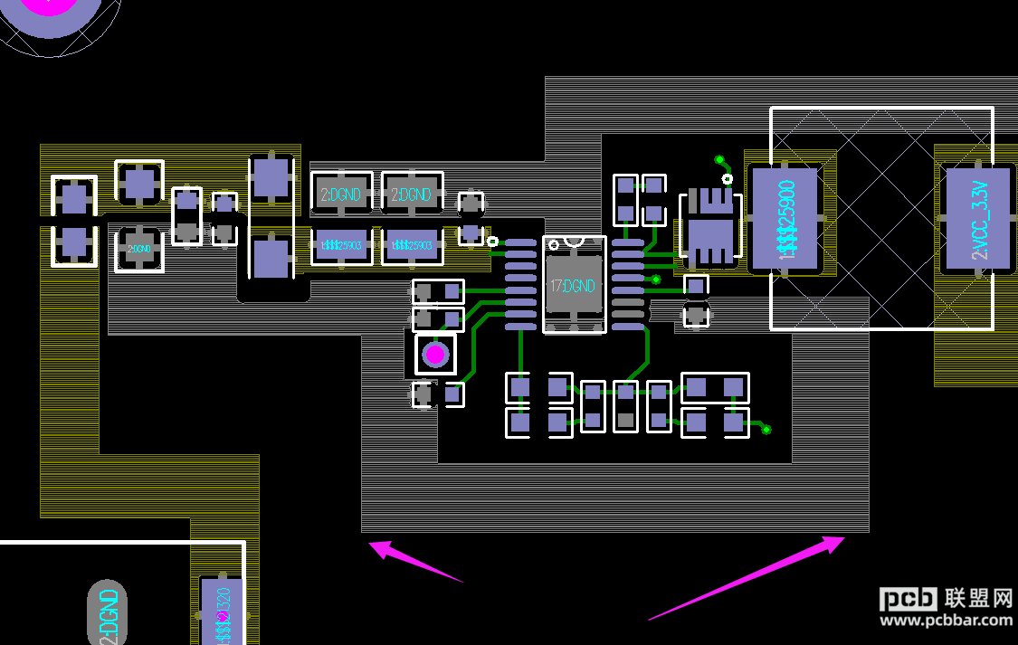

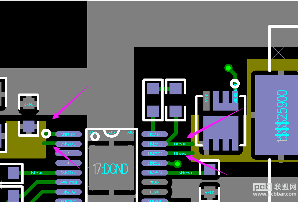

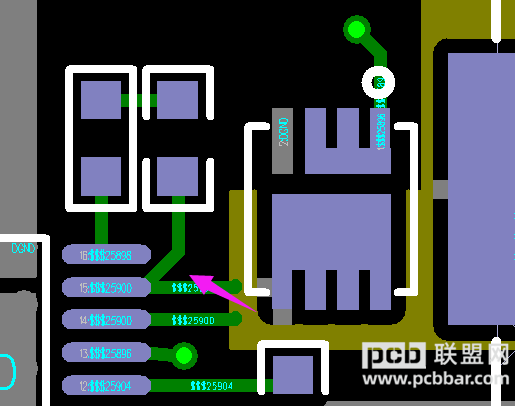

发表于 2021-2-22 10:00:31 | 显示全部楼层
DC-DC
1、信号未连通
2、铜皮未倒角处理
3、输入输出通道太细,不能保证载流情况
4、锐角布线
5、电容摆放完全错误
发这么多文件到底哪一个是给我的,重新发
+08:00C124联盟网1516..png +08:00C124联盟网9904..png
视频重新看一遍,重新做了提交过来,做事一定要细心
