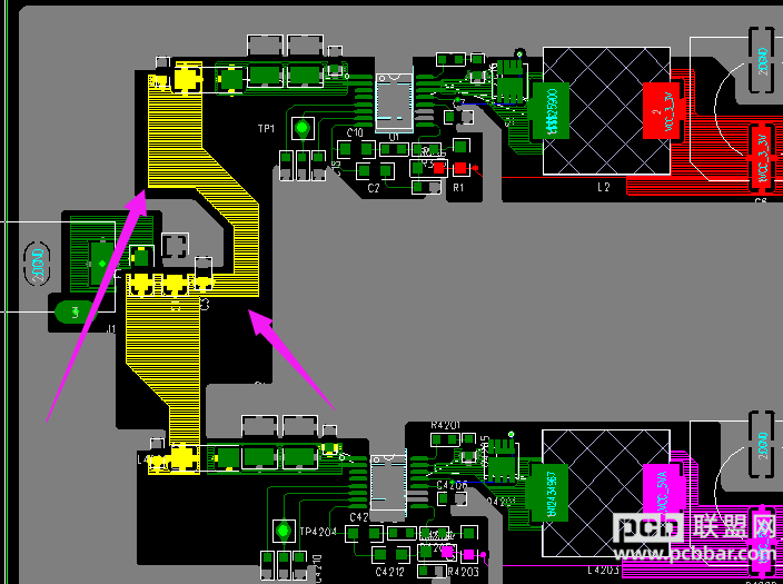

本次学习作业心得:
本次作业提交:
TPS54550.rar
350.08 KB, 下载次数: 2, 下载积分: 联盟币 -5

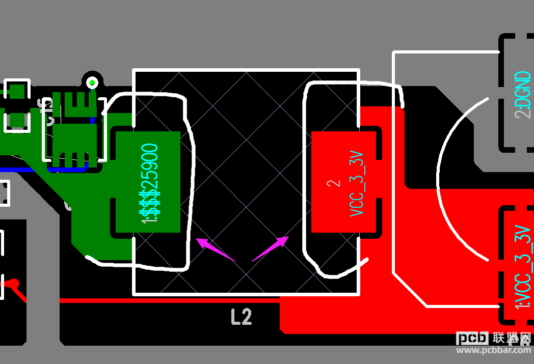

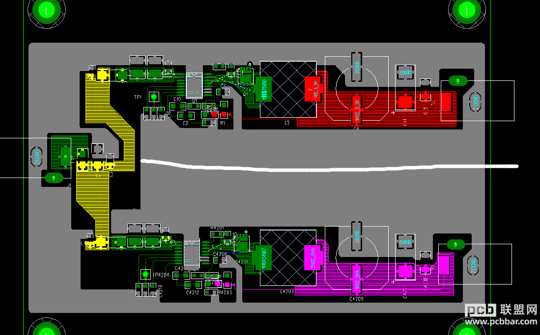

发表于 2021-2-19 09:41:16 | 显示全部楼层
1、电源通道要控制好,保证载流,不能太细了
2、两个模块之间的地不要连通
3、铜皮处理要美观,不能90度
