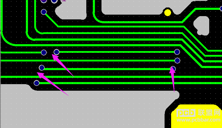

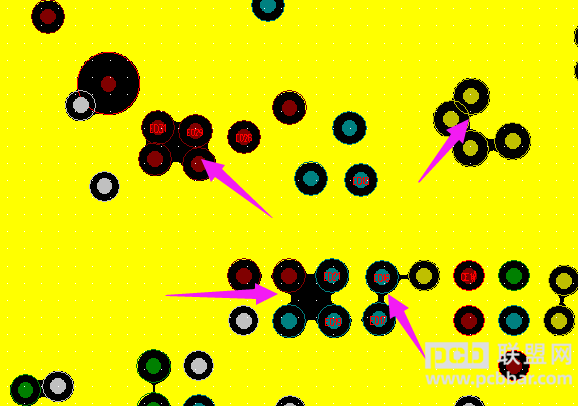

优化过孔、走线
达芬奇F.pcb

发表于 2021-2-11 10:57:47 | 显示全部楼层
1、铜皮还是不行,铜宽改为4,然后铺出的效果不能这样 +08:00C163联盟网5795..png
不能被孔打断,看一下之前的评审,怎么就做不到位????????????????????????????
2、4层的信号跨分割了
3、孔未打齐
把视频看一遍再做
