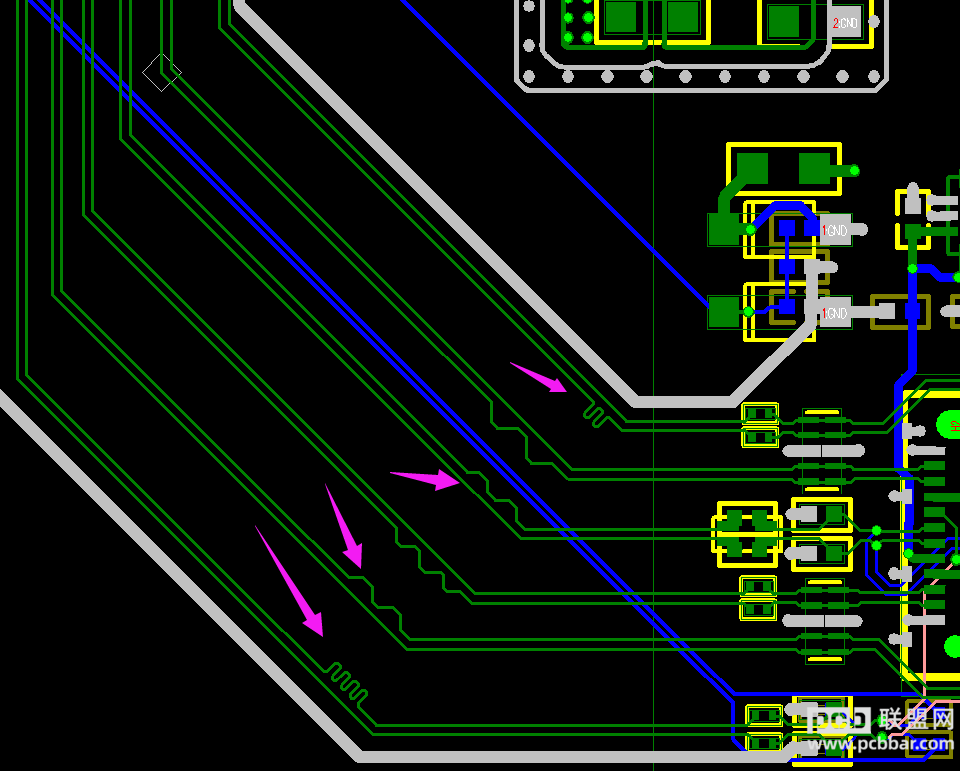

老师辛苦了,最近搬家耽误了几天,这是我的USB作业,谢谢!作业的过程中,共模电感的部分需要耐心处理。

发表于 2021-2-11 10:49:13 | 显示全部楼层
3.0的等长处理得不行
参考下面
