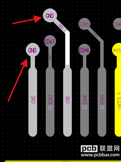

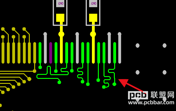

优化第一次作业的不足
达芬奇c.pcb

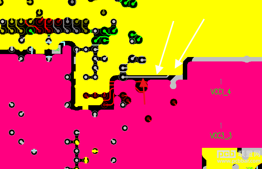

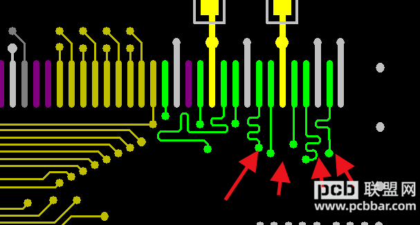

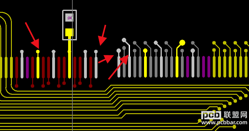

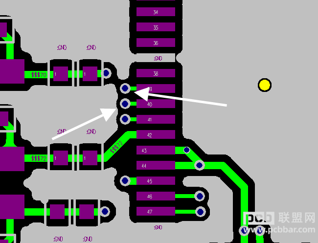

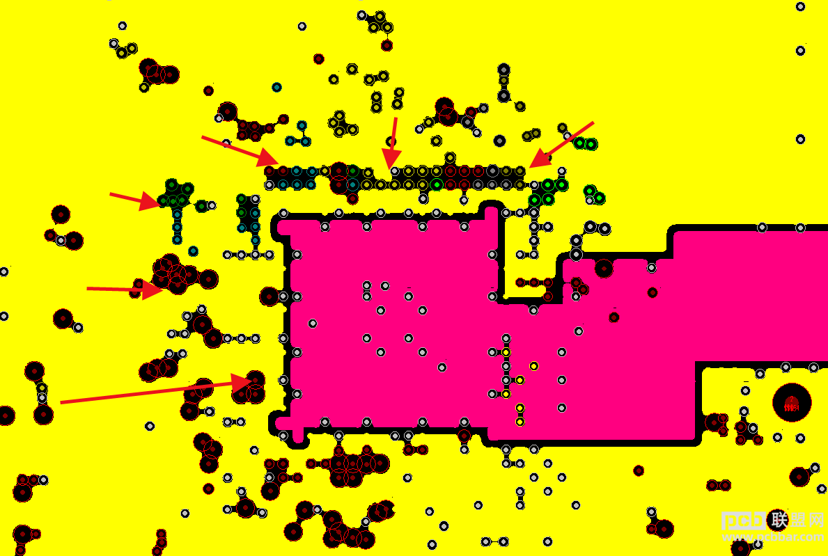

发表于 2021-2-5 09:10:45 | 显示全部楼层
1、孔未对齐
2、线未修齐
3、GND信号太细
4、铜皮处理不行,做完得检查呀
5、信号跨分割
6、过孔打得太近,上次就说过
