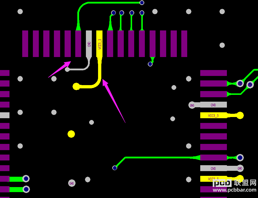

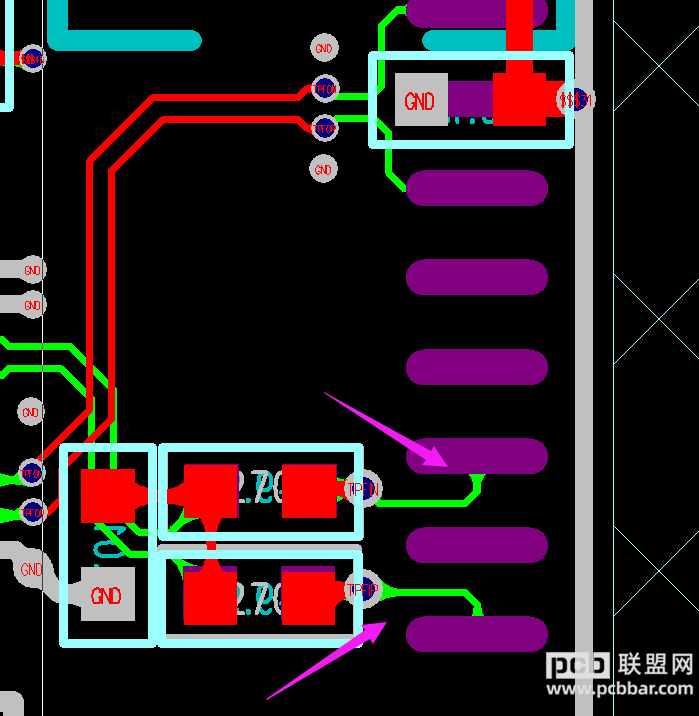

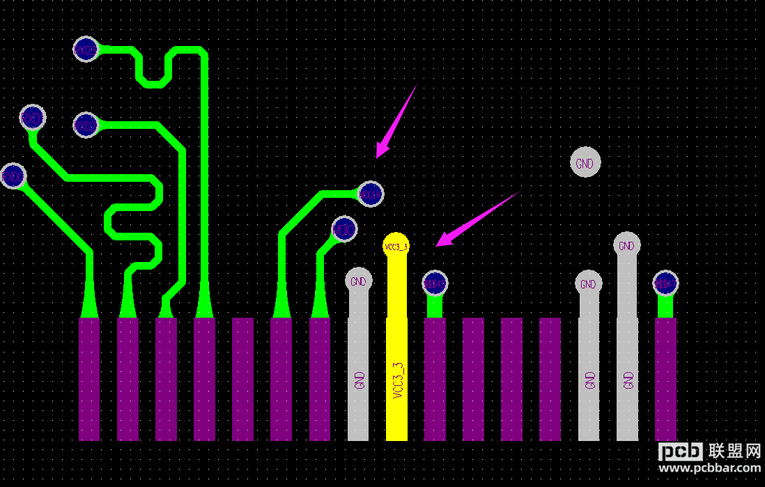

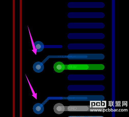

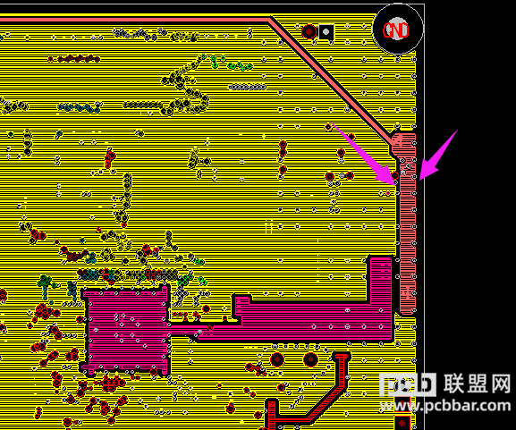

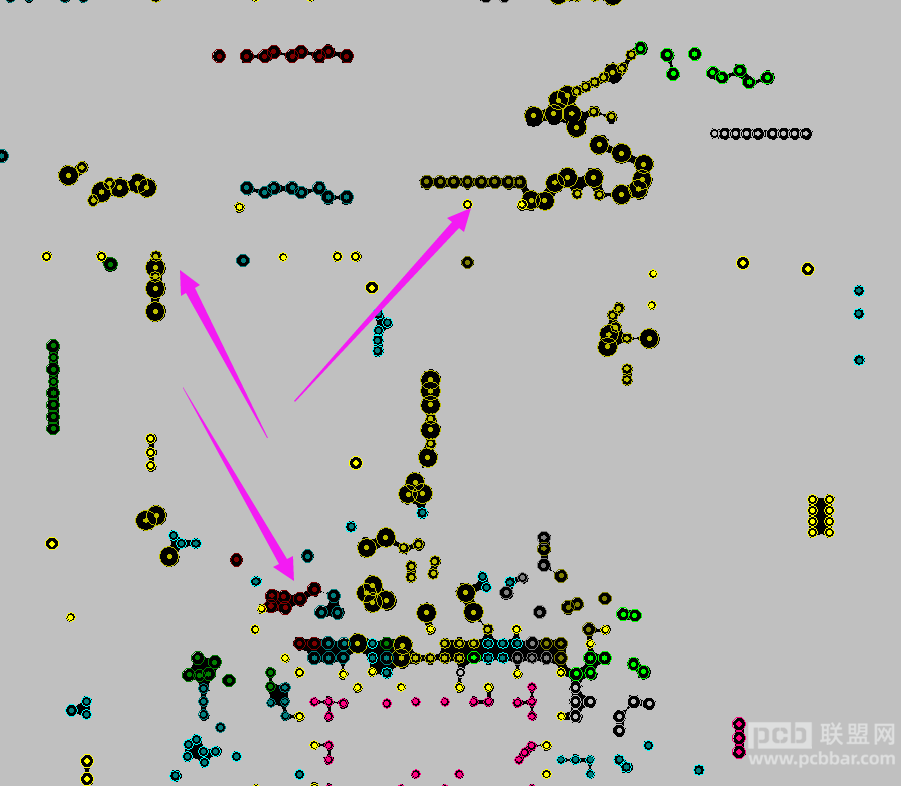

发表于 2021-2-3 00:26:49 | 显示全部楼层 |阅读模式

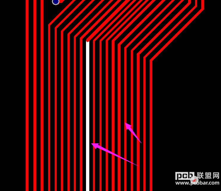

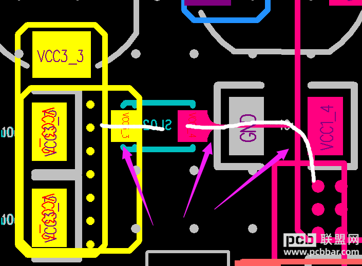

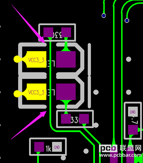

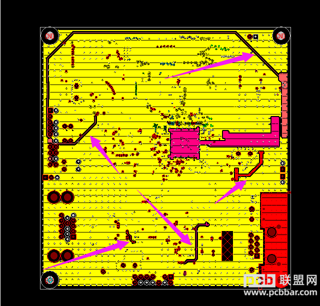

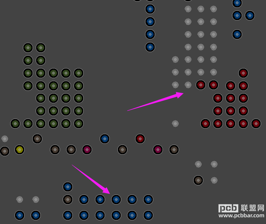

1.拓扑结构有由高到低,速率高在最前!
2.SDRAM 百兆网口 VGA结构等模块化布局布线!
MD642.rar
1.66 MB, 下载次数: 2, 下载积分: 联盟币 -5

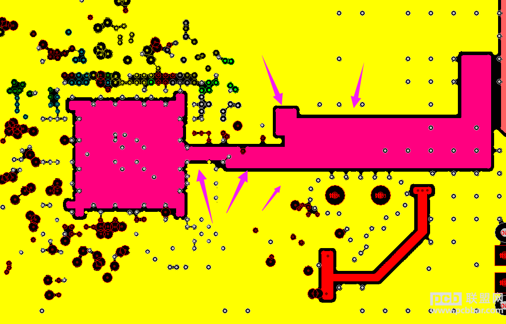

发表于 2021-2-3 14:26:45 | 显示全部楼层
1、过孔打得太密了,内层铜皮被破坏,电源完整性破坏。
参考:
2、电源载流能力不足,太细了
3、小电源处理到信号层,这几个位置的布线删除,处理到表层
4、这个器件2边需要铜皮处理,不能走线

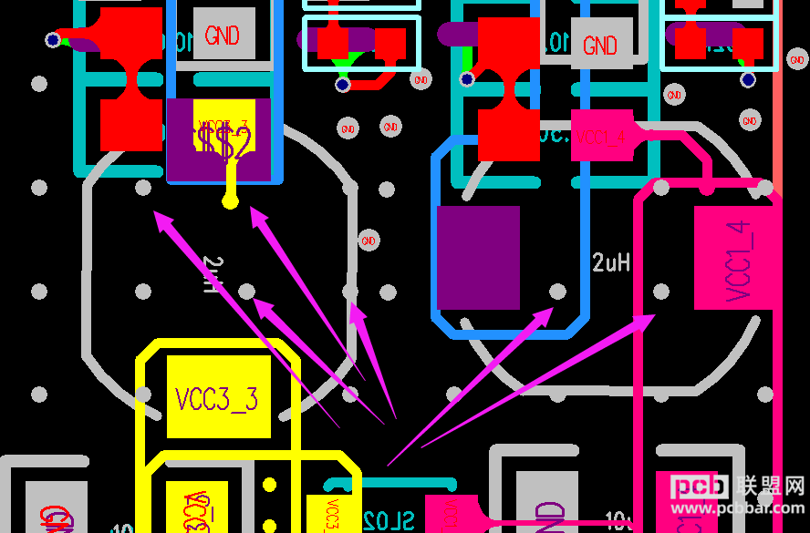

5、电感中间不能打孔,不能布线

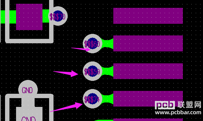

6、过孔扇出注意保持对齐
参考
7、IC芯片过孔扇出方式不对
参考
8、电源信号扇出尽量放管脚旁边,不要离这么远

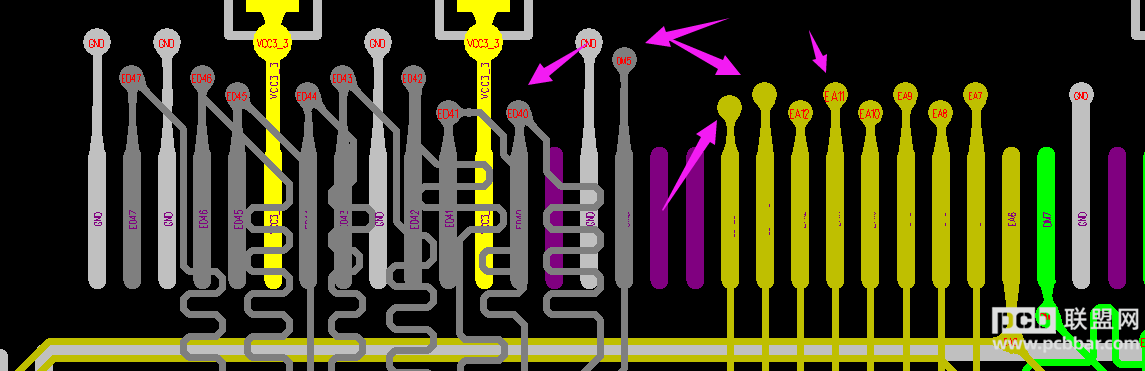

9、高速信号类型的PCB尽量不要加泪滴,会改变阻抗
10、高速信号尽量保持 3W规则布线
11、如果要弧形布线就整板弧形处理,不要搞的不一致
12、器件中心不允许布线
13、单端信号线宽不一致,阻抗 不一致

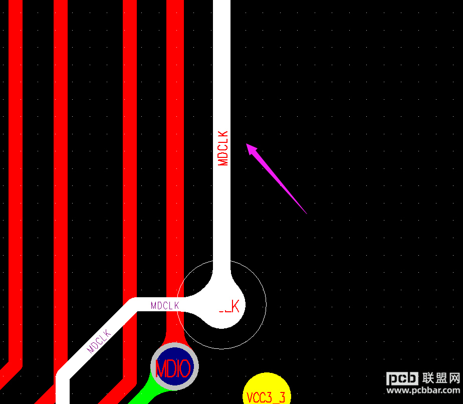

14、差分信号处理不合适,不匹配的位置太多了
15、时钟网络注意保持3W或者包地处理,整板都要检查一下。
