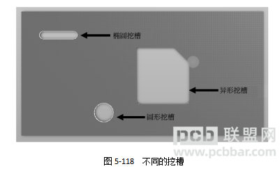

答:PCB设计过程中,无论是高压板卡爬电间距,还是板型结构要求,会经常遇到板子需要挖槽的情况,那么如何做呢?顾名思义,挖槽是在设计的PCB上进行挖空处理,如图5-115所示,挖槽有长方形、正方形、圆形或异形挖槽。

1通过放置钻孔
规范的标准做法是在钻孔层放置钻孔,把加工信息直接加载到制板文件中。此种方法一般适用于长方形、正方形、圆形等比较规则的挖槽。
1执行菜单命令放置-焊盘”,激活放置焊盘命令,在放置状态下按“Tab”键,如图5-116所示设置好钻孔属性,放置一个宽2mm、长10mm的挖槽。
Hole Size:过孔的大小,设置为“2mm”。
Slot Length:槽的长度,设置为“10mm”。Rotation:槽的角度调整,这个根据实际情况填写。
Size and Shape:焊盘的大小和形状选择。
Layer:焊盘放置的层属性,如果是通孔,选择“Multi-Layer”。
Plated:是金属化的时候进行勾选,非金属化的时候勾选去掉。
2)放置一个5mm×5mm的圆形挖槽,数据信息填写如图5-117所示。
所以,长方形、正方形、圆形等规则的挖槽,都可以通过放置钻孔的方法来进行。
2通过板框层及Board Cutout
因为焊盘不能设置异形槽孔,所以异形挖槽不能用上述方法进行处理。对于异形挖槽,可以把挖槽信息放置到板框层,注意一定是选定的板框层,并给制板厂商表示清楚,执行菜单命令“放置-线条”,在板框层绘制一个想要的闭合挖槽形状:选中此闭合挖槽,执行菜单命令“工具-转换-从选中的元素创建板切割槽”,创建一个挖槽,切换到3D状态下可以看到其效果图,如图5-118所示。
根据上述两种方法,想要什么槽孔就可以创建出什么样的槽孔。
