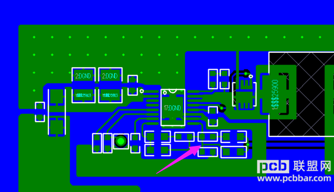

软件熟练有所提升,快速接线有待提升。
TPS54550.pcb
2.01 MB, 阅读权限: 9, 下载次数: 3, 下载积分: 联盟币 -5
STM32DEMO_NEW.pcb
606.08 KB, 阅读权限: 9, 下载次数: 2, 下载积分: 联盟币 -5

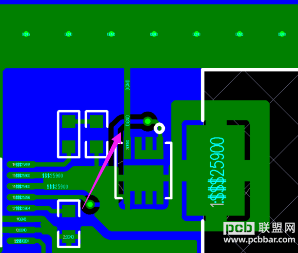

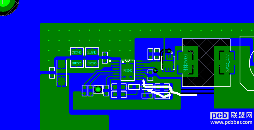

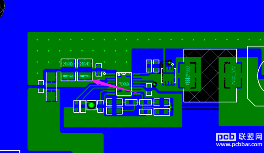

发表于 2021-2-1 15:44:02 | 显示全部楼层
DCDC电源模块:
1、输入铜皮没处理好,要保证足够宽
2、反馈信号加粗处理
3、布线避免90度,直角和锐角会有信号反射产生
4、MOS管GND管脚铺铜处理
STM32没啥大问题
