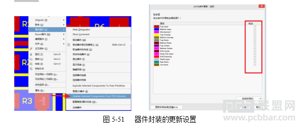

1)选中你所要更新的器件执行“右键”,选择“器件操作”,然后选择“Update Selected Components From PCB Libraries”,在接下来的界面点击确定,所有层都选择更新,如图5-51所示。

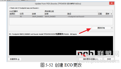

2)然后选中你需要更改的器件,点击更新,然后接收更改创建eco,如图5-52所示,就完成了从库中更新一个器件。
