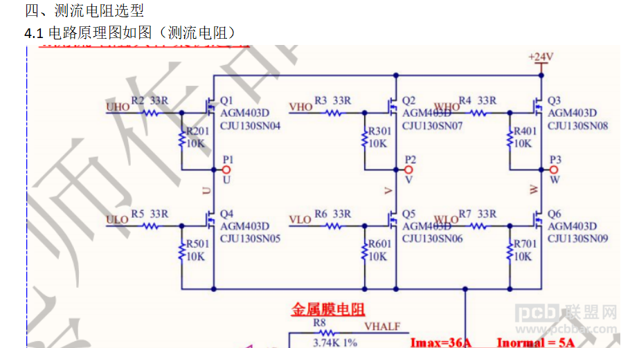

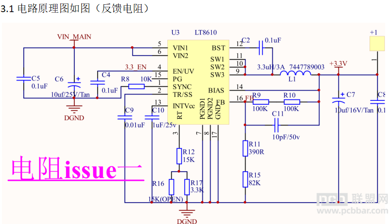

电阻应用与选型
硬件电阻应用作业.docx

4.在BUCK开关电源的反馈电阻的选型中,选型过程做的非常仔细,但是需要注意的是我们的反馈电阻网络为什么是4个,而不是3个,2个,那么2个,3个行不行,多于4个呢,比如说5个,6个,是否OK?
5.测流电阻的选型稍显简单,尤其是脉冲功和脉冲功率这部分的计算一定要非常清晰,另外测流电阻的layout这一块也是非常重要的哈

(1).测流电阻一般没有脉动功率,也没有能通过的最大电流,和正常工作电流,所以是根据其数据手册的功率和阻值来反推最大的通过电流吗?
答:不是的,脉冲功和脉冲功率需要你实际测量获得,当然也有一些模型可以粗略推导,一般我们说在电机这类感性负载的应用中,最大电流是普通正常工作电流的10倍以上,大部分情况下
