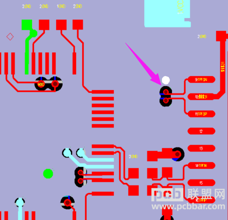

发表于 2021-1-23 21:19:45 | 显示全部楼层 |阅读模式
麻烦龙老师审核一下,谢谢

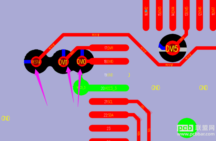

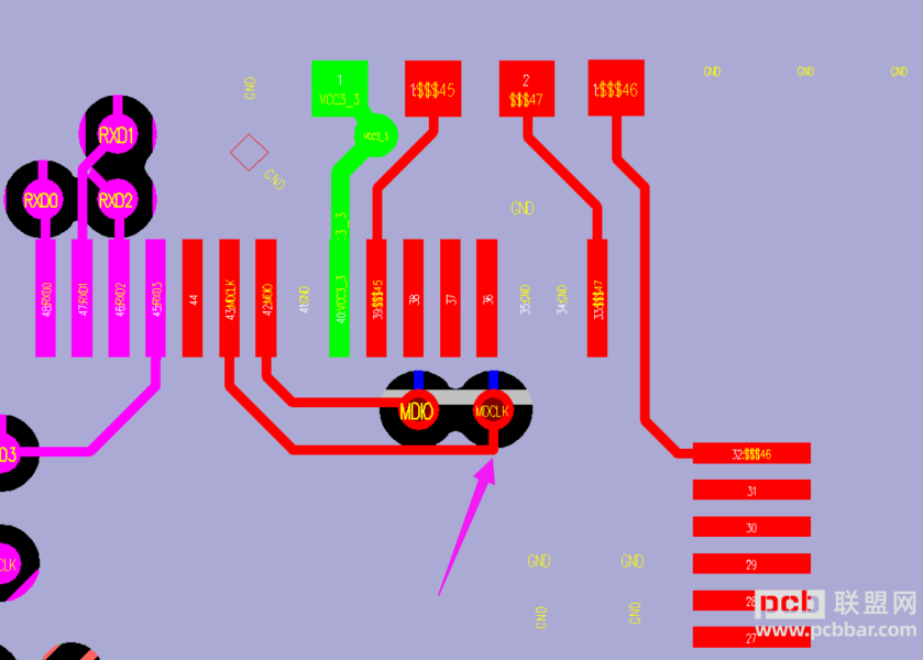

发表于 2021-1-26 09:34:31 | 显示全部楼层

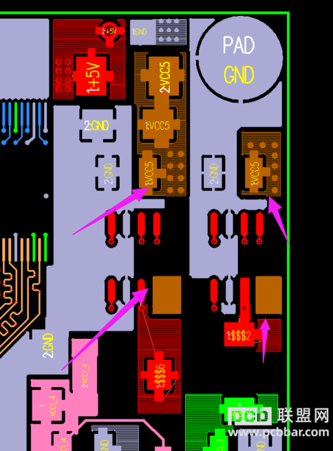

1、差分信号换层位置建议打GND过孔回流
2、铜皮设置不正确,导致铜皮断裂、电源平面不完整。
3、布线有直角情况,要修线处理。
4、过孔设置不均匀
5、电源模块处理不正确,电容离管脚太远,要重新布局电源
6、电源布线要考虑实际的布线载流情况,设计太细了,部分位置可补充实铜处理

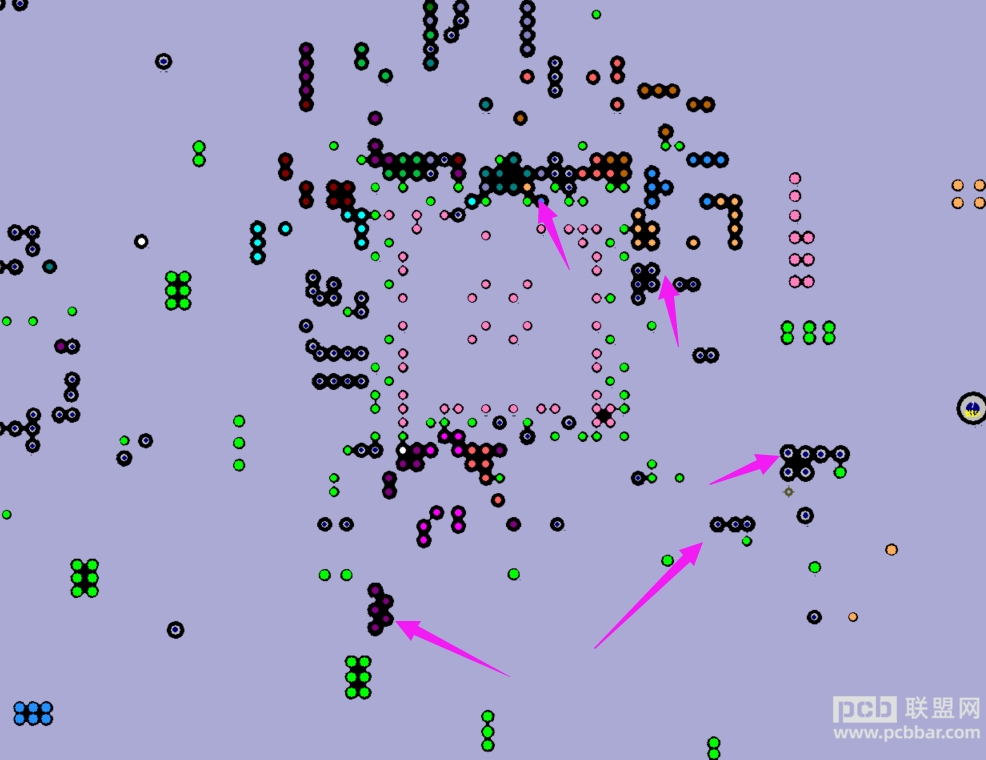

7、BGA的大电容全部堆积在一起,没作用,要分布到BGA的各个方位
8、电源平面断截,电源完整性破坏
9、布线未修齐
设计中的电源全部要整改并检查,布线检查一下,电源平面须避免断截。
