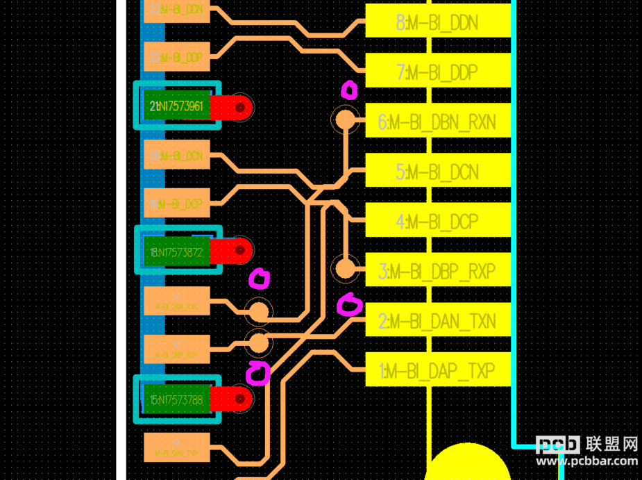

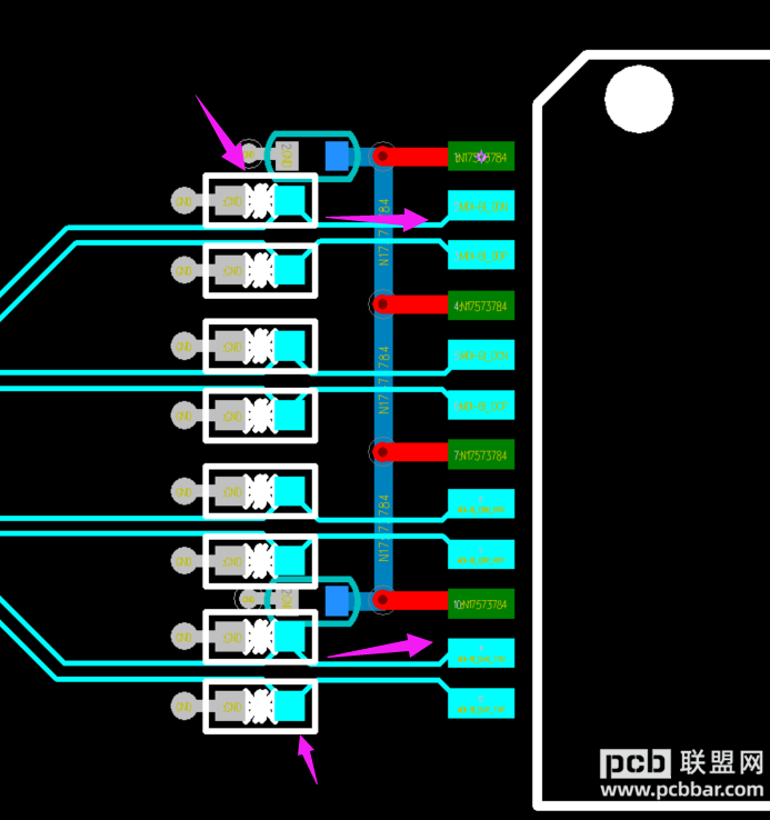

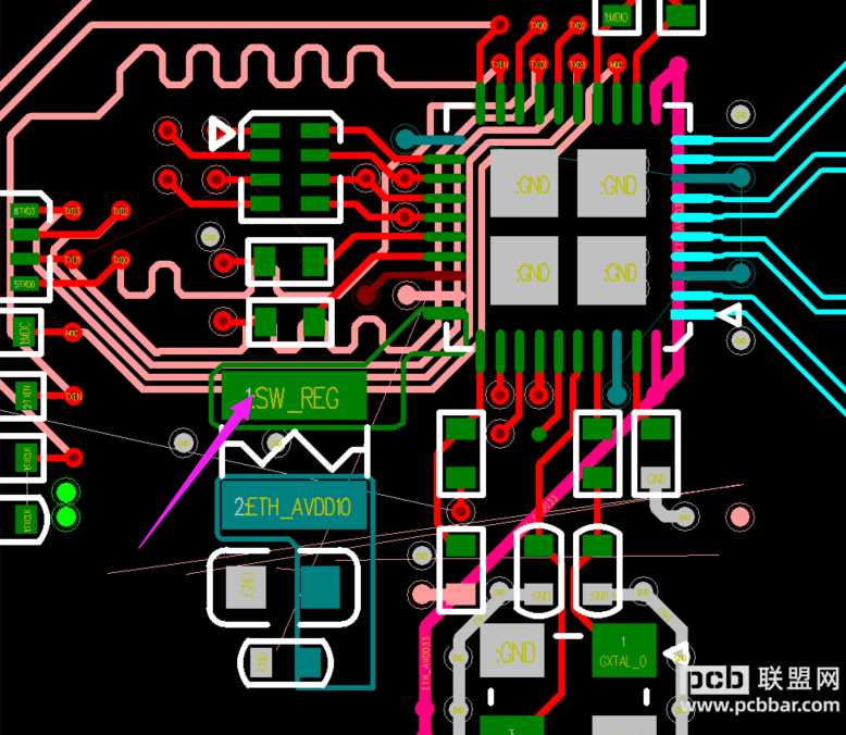

为目标而奋斗+第五次作业+千兆网口,请龙老师检查(每一层是否做对)谢谢!辛苦了

1、差分信号换层时需要添加GND过孔
2、保护器件要靠近管脚布局,现在距离有点远
3、关键信号要保持3w距离
4、关键信号不能布置在电感下方
5、布线禁直角
