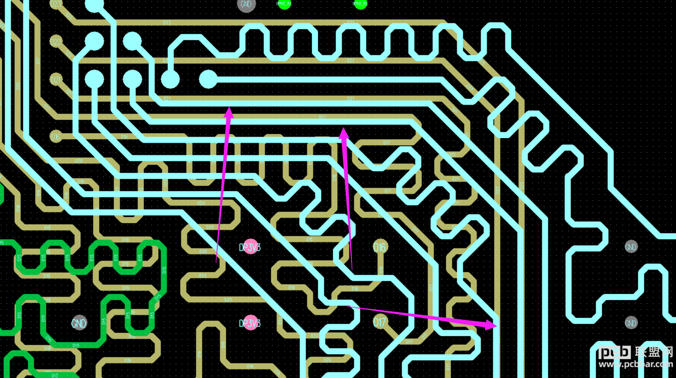

老师,附件是我的2片SDRAM练习作业,请检查。

发表于 2021-1-19 10:22:30 | 显示全部楼层
1、布线应保持3W距离
2、布线在相邻层时,要避免平行布线,以防信号串扰。
