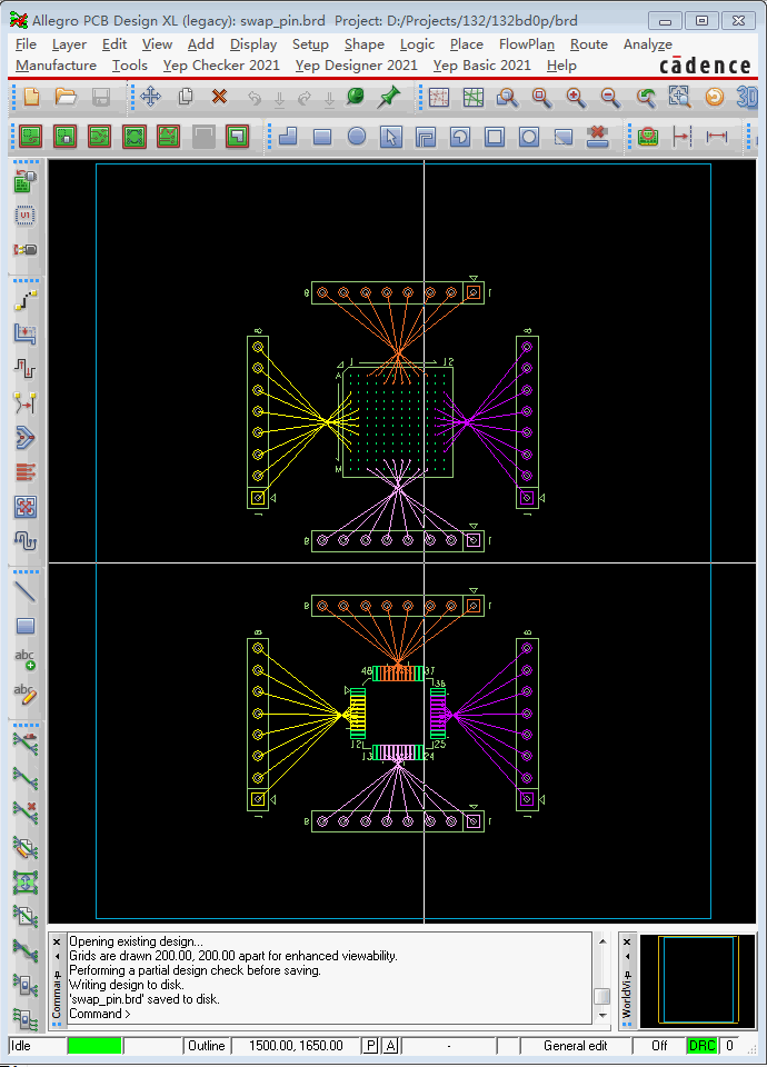

  在开展布线工作前,pcb工程师可以使用该程序,对允许Swap的信号进行自动Swap把线路的鼠线调顺,避免了一边走线一边Swap,有效提升FPGA布线设计效率。
软件可以实现如下类型的器件的IO口的自动Swap,并自动过滤电源信号,差分信号,时钟信号。
SMD1:器件的pin只有1行或1列的表贴器件;
SOP: 器件的pin只有2行或2列的表贴器件;
QFP: 器件的pin有2行和2列的表贴器件;
SMD2:器件的pin大于2行或2列的表贴器件;
BGA: 器件的pin 90%以上为圆形的表贴器件;
SIP:  器件的pin只有1行或1列的直插器件;
DIP: 器件的pin只有2行或2列的直插器件;
QIP: 器件的pin有2行和2列的直插器件;
CONNECTOR :器件的pin大于2行或2列的直插器件;
       1、AutoSwapAll按钮
       自动搜索整板允许Swap的器件,并自动对这些器件的进行IO口的Swap。
       2、SelectSwap按钮
       用户选择指定对某个或某些器件,并自动对选中器件的进行IO口的Swap。
