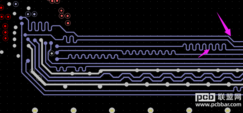

   1.DD3 T点拓扑结构!
   2.数据等长控制正负25MIL!
   3.两组差分 注意耦合、包地隔离(包地线10MIL 加回流孔)、对内和对外等长!
   4.控制线添加虚拟过孔 分别建立管脚对做等长处理,保证3W 原则!
   5.电源L形流向 ,电源平面保证20H原则!
    江中牌的

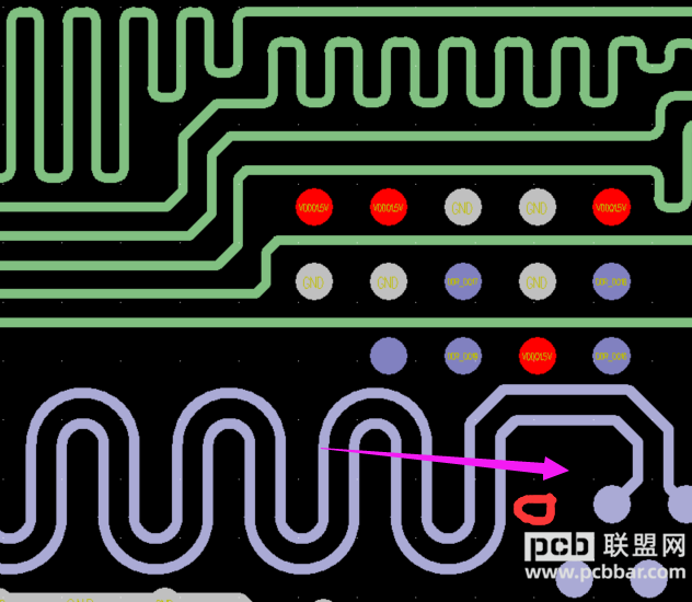

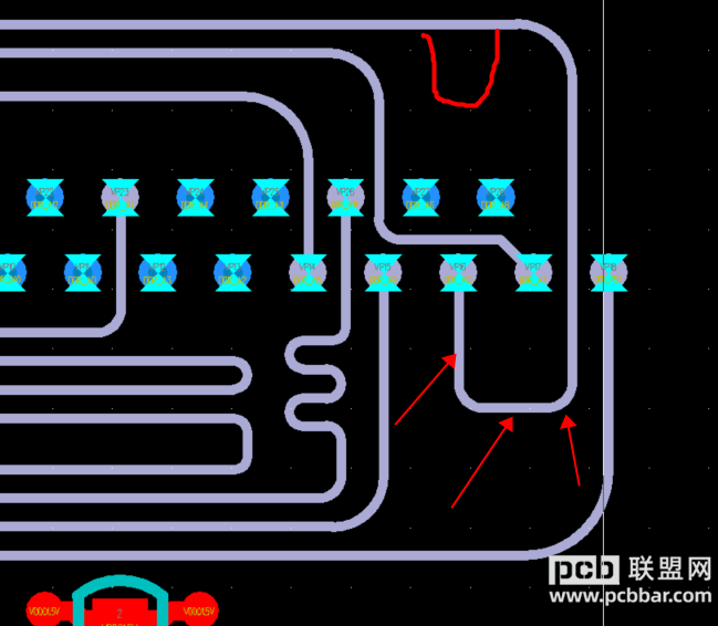

发表于 2020-12-28 17:42:52 | 显示全部楼层
做得不错,有几个小问题可以改进一下。
1、注意布线的3W规则,如果有空间,蛇形之间的大小设置大一些。
2、差分信号换层的位置有空间尽量加GND过孔回流
3、等长尽量处理在换层过孔之前
