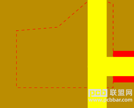

[已解答问题] 多边形铺铜挖空

放置--多边形铺铜挖空,重新铺铜后,挖空的部分留有虚线,是怎么回事? +08:00C384联盟网2021..png

这个虚线就是polygon cutout的本体表示,表示这里放置了一个cutout 。放置以后,反复敷铜,依然保持效果。这个不需要删除,虽然是红线,但是并不影响PCB层的出图,也就是说,不会在设计PCB上出现。

发表于 2020-12-26 20:49:31 | 显示全部楼层
提示你虚线框住的地方是你要取消铺铜的地方

发表于 2020-12-27 06:23:29 | 显示全部楼层

发表于 2023-7-20 15:35:05 | 显示全部楼层
这个怎么删除,想重新铺铜
