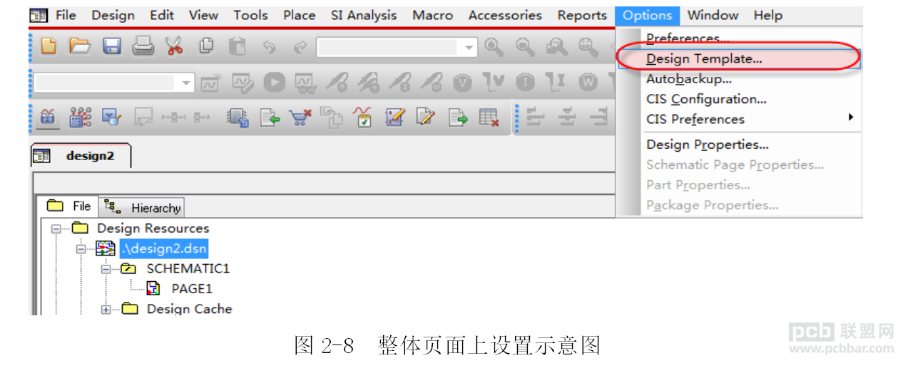

答:第一步,对单页的原理图页面进行设置。首先,选中你要更改页面尺寸的那一页原理图;然后单击鼠标右键,执行命令Schematic Page Prop***ies,如图2-6所示,进行页面大小设置;在弹出的界面中,修改页面大即可,也可以对页面进行自定义的大小设置,如图2-7所示:
第二步,对整个原理图页面进行设置。执行菜单命令Options→Design→Template…,如图2-8所示,在弹出的界面中选择Page Size,如图2-9所示,即可对页面的大小进行设置,这样每一页的页面大小的参数就按这个模板设置,不用单独设置。
