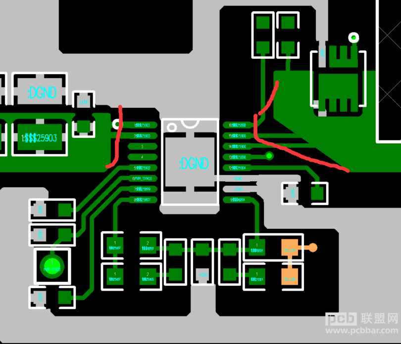

[作业已审核] 赵刚-第二次作业-DCDC电源模块的PCB设计

发表于 2020-12-23 00:30:14 | 显示全部楼层 |阅读模式
龙老师,请审阅!

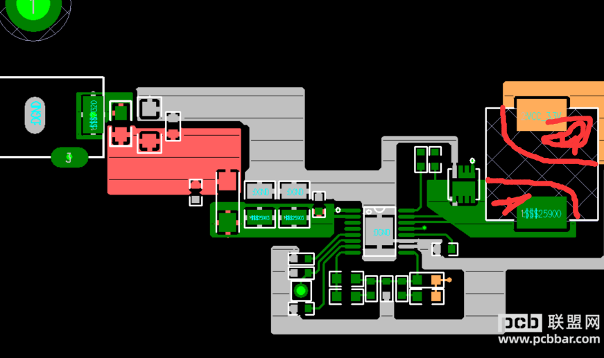

发表于 2020-12-24 17:43:21 | 显示全部楼层
1、铜皮要连通到焊盘
2、输入输出离管脚距离过远,离管脚6mil左右比较合适
