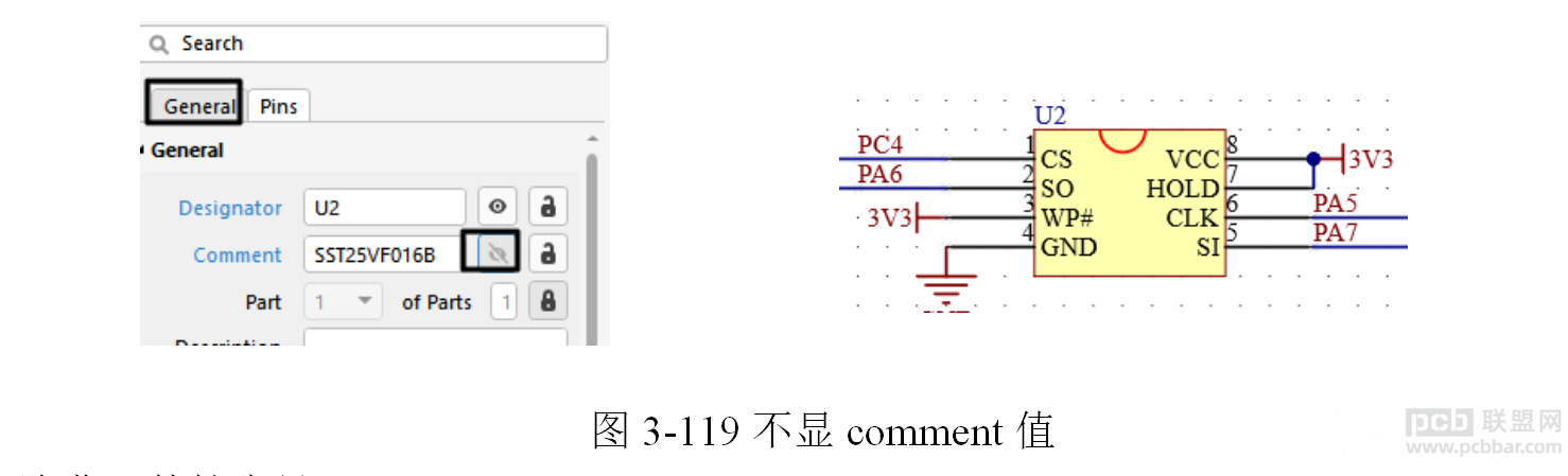

如何对元器件某些属性进行隐藏或者显示?
在绘制原理图时,为了使原理图看起来更加简洁美观,对于像类似IC类型器件一般只显示位号、“Comment”值及管脚号。对于电容这类型器件,一般会隐藏器件的管脚号,那么在原理图中如何操作的呢?
1、隐藏器件“Comment”值。
首先点击器件,在原理图界面右侧的属性框中,点击Comment”栏的“ -08:00C457联盟网8234..png ”图标,即可隐藏该器件的Comment”值,如图3-119所示。
