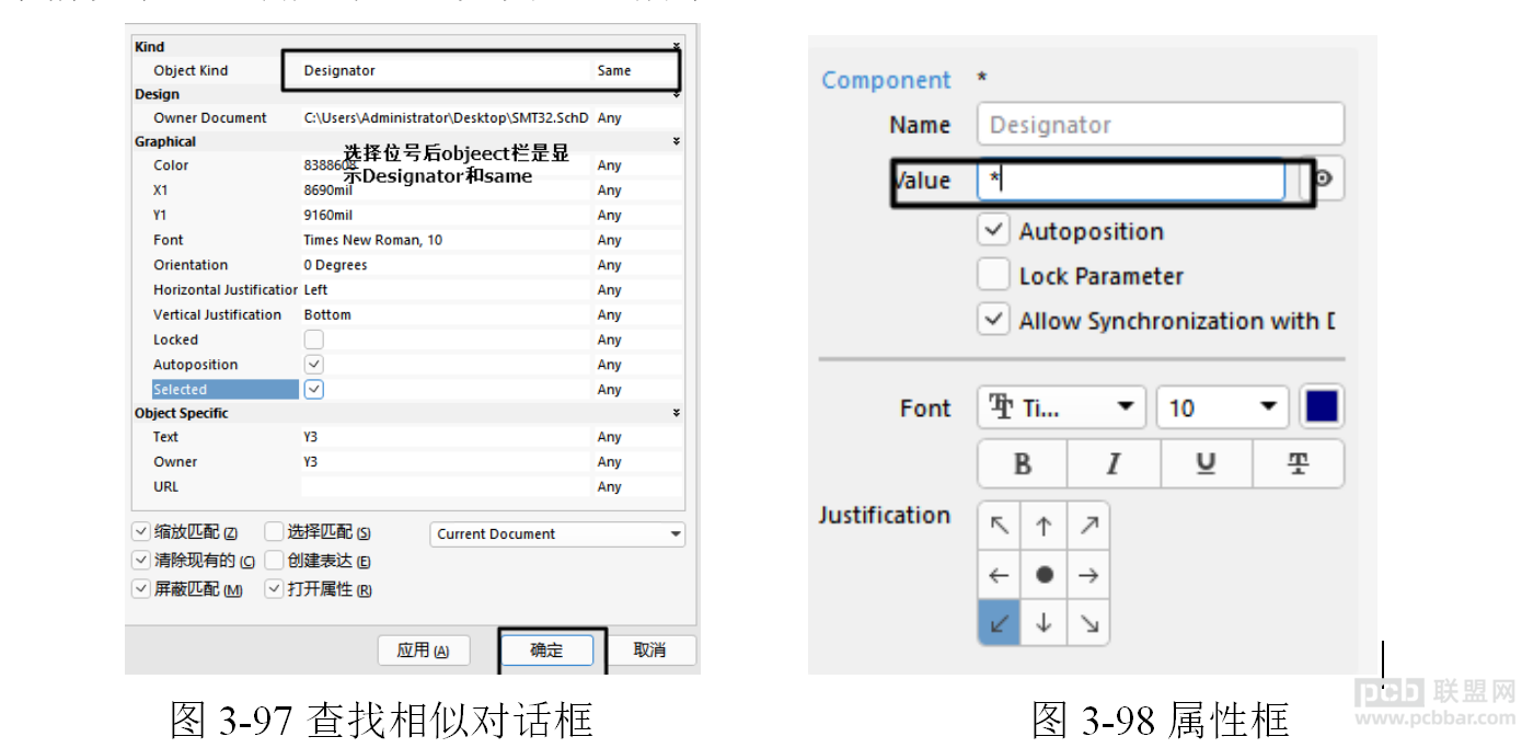

Altium原理图中批量修改位号或网络标号属性值字体的大小?
在布局原理图时,布局布线完成后,为了方便辨认器件,经常会把器件的位号值改大,但是一个一个修改会很浪费时间,那么如何批量修改位号的字体大小呢?修改网络标号是一样的操作,这里以修改位号为例进行讲解。
1)首先选择器件器件位号后单击鼠标右键,点击查找相似对象,进入查找相似对话框,正常情况下点击确定即可,如图3-97所示。
