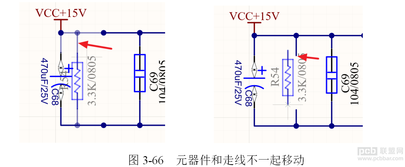

在进行原理图绘制时,经常会需要拖拽元器件,原理图中走线是默认和器件一起移动的,这样在元器件摆放错误,需要进行移动时会很不方便,那么如何使连线不和器件一器移动呢?
1)执行快捷键TP”进入优选项设置界面,在“Schematic-Graphical Editing”选项卡中,取消勾选“始终拖拽”选项即可,如图3-65所示,
2)取消勾选后移动元器件时连线就不会一起移动了,如图3-66所示。
