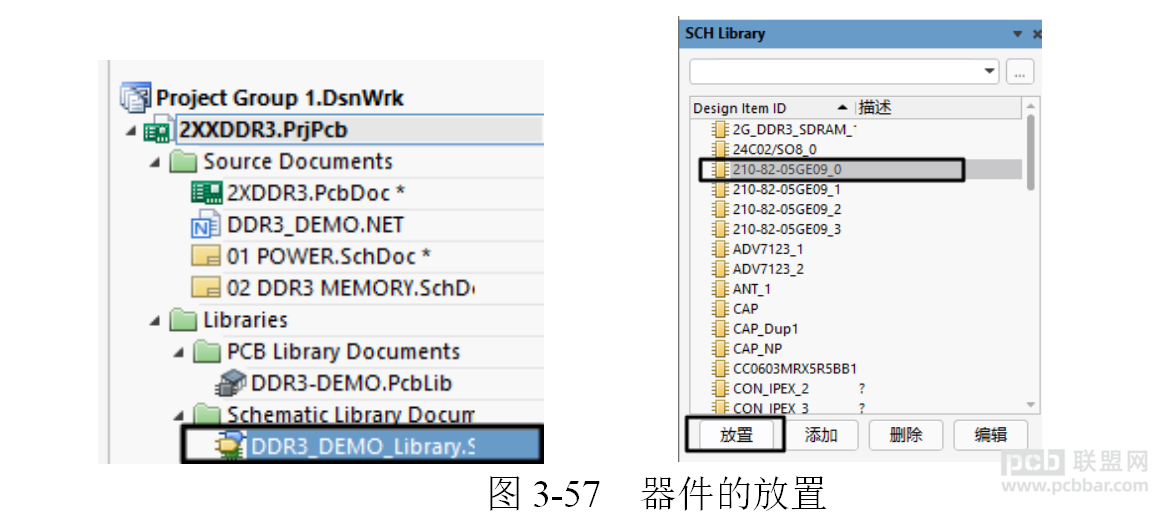

Altium原理图库中的元件怎么放置到原理图里面?
答:绘制原理图的第一步就是把原理图库里面的器件放置到原理图里面,那么有哪几种方法呢?
1)点击放置,双击打开原理图库,执行右下角命令“Panels-SCH Library”,进入元件库列表页面,然后选中需要放置的器件,直接点击下方的“放置”,就能够吧库里面的器件,放置到原理图中,如图3-57所示。
