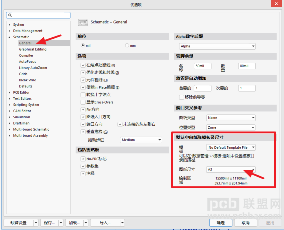

AD怎么设置默认原理图图纸尺寸大小?
绘制原理图时我们需要设置好原理图图纸大小,建议大家可以将默认原理图图纸设置为A3,A3图纸大小可以容纳下大部分原理图,这样就不用每次画原理图前去修改图纸大小,可以提高设计效率。
1)执行快捷键“TP”进入“优选项”设置界面后点击“Schematic-General”。
2)在“Schematic-General”选项卡中的右下角,找到“默认空白纸张模板及大小”,,在“图纸尺寸”处选择设置原理图默认图纸大小为A3,点击确定就可以了,下次再新建原理图,默认图纸就是“A3”大小。如图3-19所示。
图3-19默认空白纸张模板及大小设置
