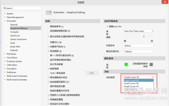

Altium大光标有助于原理图设计中的各种对齐,如何进行切换?
为了满足设计者们的不同需求,AD原理图中设计了几种不同的光标,可以根据个人的设计习惯去设置。对于新学者,这里建议使用全屏十字光标,这样有利于提高效率。
1)首先执行快捷键“TP”进入优选项设置界面,在“Schematic-Graphical Editing”选项卡中找到“光标”,在“光标类型”中可以改成“Large Cursor 90”,这样大光标设置就完成了,如图3-16所示。
Large Cursor 90:全屏十字光标(最常用)
Small Cursor 90:小型十字光标
Small Cursor 45:小型X形光标
Tiny Cursor 45:微小型X形光标
图3-16将光标类型更改为Large Cursor 90
