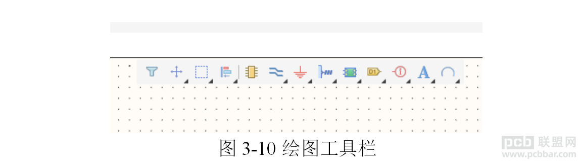

Altium designer原理图绘图工具栏每个选项主要代表作用什么?
AD高版本为了提高设计效率在原理图界面新增了一个绘图工具栏,在绘制原理图时会经常用到小窗口,那么小窗口里面每个图标分别代表什么呢?
原理图界面绘图工具栏如图3-10所示。

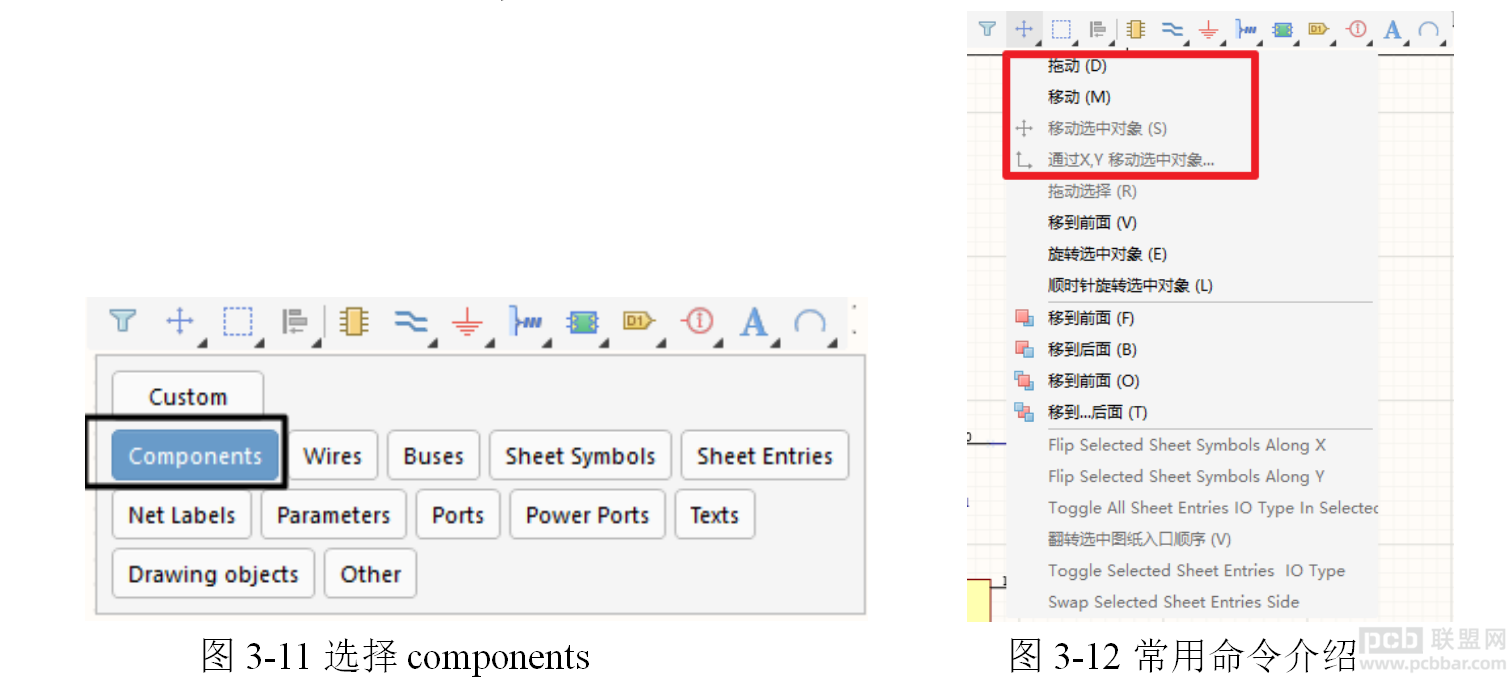

1)从左到右依次介绍: -08:00C182联盟网1475..png ”图标代表过滤器,过滤器中可以筛选原理图中某些属性,在过滤器中没有被选中的在原理图中无法被选中,如图3-11所示,只选中了components,即原理图中只有器件可以被选中。
2) -08:00C183联盟网8818..png 表示拖动对象,光标移动到图标处后点击左键会显示关于移动的一些方式,最长用的是拖动,移动和通过X,Y移动选中对象,如图3-12所示。
