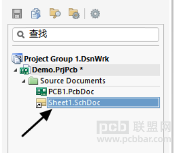

我们在进行软件操作时,经常会因为原理图文件没有放到过工程中导致一些操作无法正常进行,如下图3-10所示,原理图不在我们所创建的工程里,那么怎么把已有的原理图文件放到指定的工程呢?

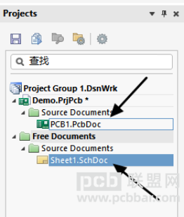

可以把鼠标指针放置在需要移动的原理图页上,按住鼠标左键拖拽至上方的工程中即可,如图3-11所示。
图3-4原理图不在工程示意图
图3-5将原理图拖动至工程
