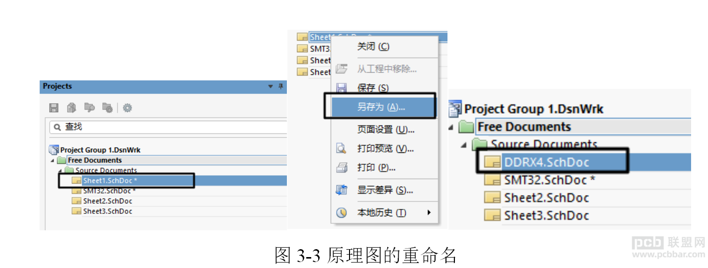

Altium designer创建好的原理图如何进行重新命名?
新建原理图时默认命名为Sheet1、Sheet2等,这样不利于辨认原理图文件,文件过多的情况下容易造成混乱,尤其是在一个工程中有多个原理图时,一个好的原理图命名既可以提高文件的可读性,也可以提高设计的效率。
1)执行菜单命令“文件-新的”命令,然后选择原理图,新建一原理图页,默认命名Sheet1.SchDoc,如图所示3-3。
2)如果新建原理图页没有保存的情况下,直接执行快捷键“Ctrl+S”保存可以重命名。
3)如果原理图页已经保存了,可以选中需要重新命名的原理图页,然后执行“右键”选择“另存为”,重新输入你需要更改的名字即可。
