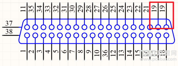

答:1)器件绘制完成以后,运行“库元件规则检测”,出现报错,如图2.49所示
2)从图中描述我,我们可以看出是器件“Connector 36”的第19号管脚重复了。
2.49检查报错报告
1)从图中找到报错的器件打开,找到相同的管脚并修改保存。如图2.49-1所示。
2)Missing Pin Number in Sequence含义:管脚序列号丢失,把缺少的20号管脚补上。
2.49-1管脚展示
