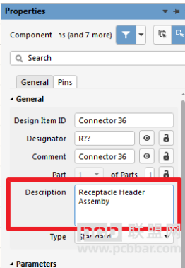

怎么给AD的元件封装库添加新的属性呢?
答:在AD中新建的封装库,会自动生成一些默认的属性,如果需要添加一些特殊的属性,需要手动自己添加,添加的方法如下:
1)打开原理图库,执行右下角“Panels-SCH Library”,进入库列表,在库列表中选中需要修改的器件
2)执行编辑,在弹出属性对话框,选择Description栏,对器件添加新的属性描述,如图2-46所示;
3)添加完毕之后了直接回车,保存库文件,新的属性描述就添加好了。
2-46属性描述框
