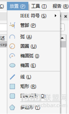

1)执行菜单命令“放置-椭圆”,在空白区域绘制一个圆。如图2.42所示。

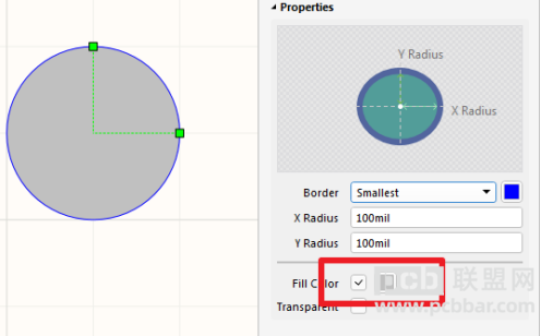

2)放置完成之后,双击该“圆”,在弹出属性框,选择Fill Color,并在其后面的小方框设置和边缘一个颜色即可绘制一个实心的圆形。
图2.42“放置”菜单栏
图2.42-1圆形的填充
