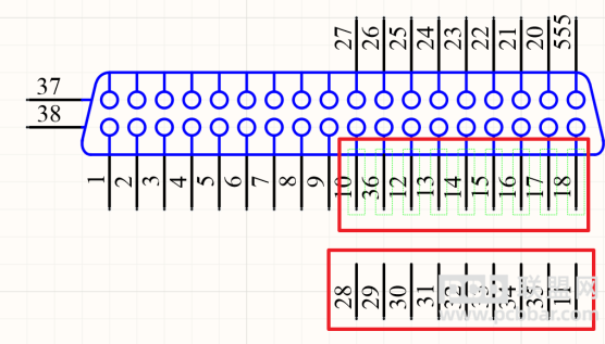

Altium designer元件的管脚如何进行批量移动?
答:在绘制原理图原器件封装的时候,制作一个管脚特别多的原理图原器件封装。需要一个一个的功能模块分开,同功能管脚需要放置到一块。运用批量移动的方法可以节约大量的时间。
下面以一个连接器为例,如图2-4
1)选中需要移动的管脚
2)鼠标指针直接放置选择管脚的区域,按住鼠标“左键”直接拖动,按空格旋转即可,选中之后也可以执行快捷键“MS”,然后点击下选择区域也可以完成移动操作。
2.41管脚展示图
