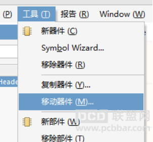

答:在原理图封装库的绘制过程中,经常会遇到一些原理图器件封绘制出问题,需要删除的。一般有2种方法:
1)打开原理图封装库,在SCH Library界面。选中需要删除的元器件封装,右键点击删除即可。如图2.39所示。
2)打开原理图封装库,在SCH Library界面。选中需要删除的原器件封装,执行菜单命令“工具--移除器件”也可以对器件进行删除。如图2.39-1所示。
图2.39 删除器件设置
  图2.39-1工具菜单栏设置
