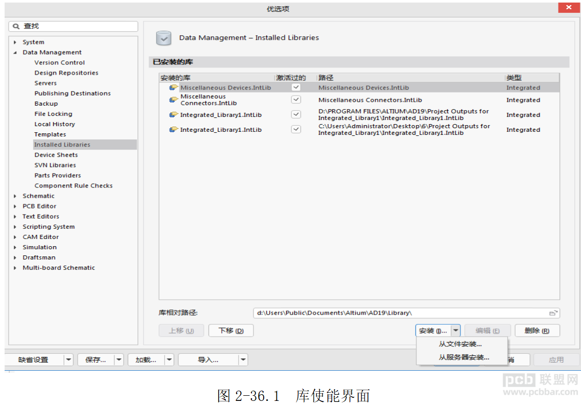

1)如图2-36所示,单击右侧上角面板栏中的“ -08:00C680联盟网7353..png ”,如图2-36.1所示。
2):对于“Data Management-Installed Libraries”选项卡,加载的封装库只对当前工程有作用,如果当前工程需要额外的封装库,则可以单击右下角的“安装”按钮进行添加。

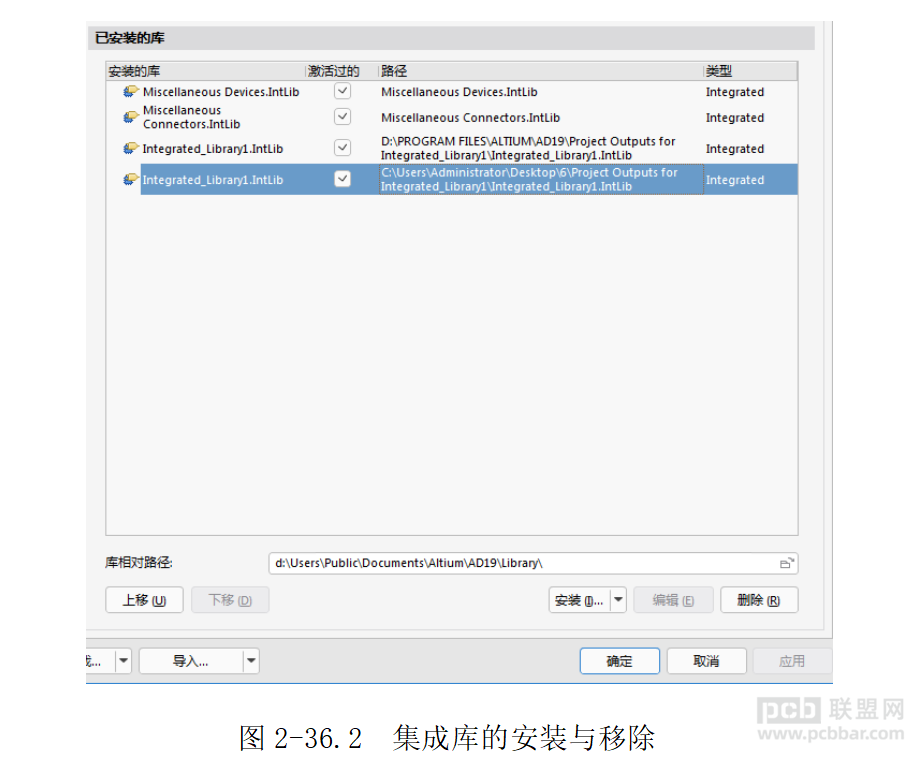

第三步:使用“安装”选项卡,可以对集成库安装,安装库文件可以针对所有的工程都有用,单击“从文件安装”按钮(如图2-36.2所示),添加“Project Outputs for Integrated_Library1”文件夹中的集成库文件“Integrated_Library1.IntLib”,即表示安装成功。
图2-36.1  库使能界面
4):对于不需要的集成库文件,可以在选中之后单击“删除”按钮(如图2-36.2所示)进行移除。同样,可以根据目前的安装集成库,使用“上移”或者“下移”按钮来调整默认的顺序。
