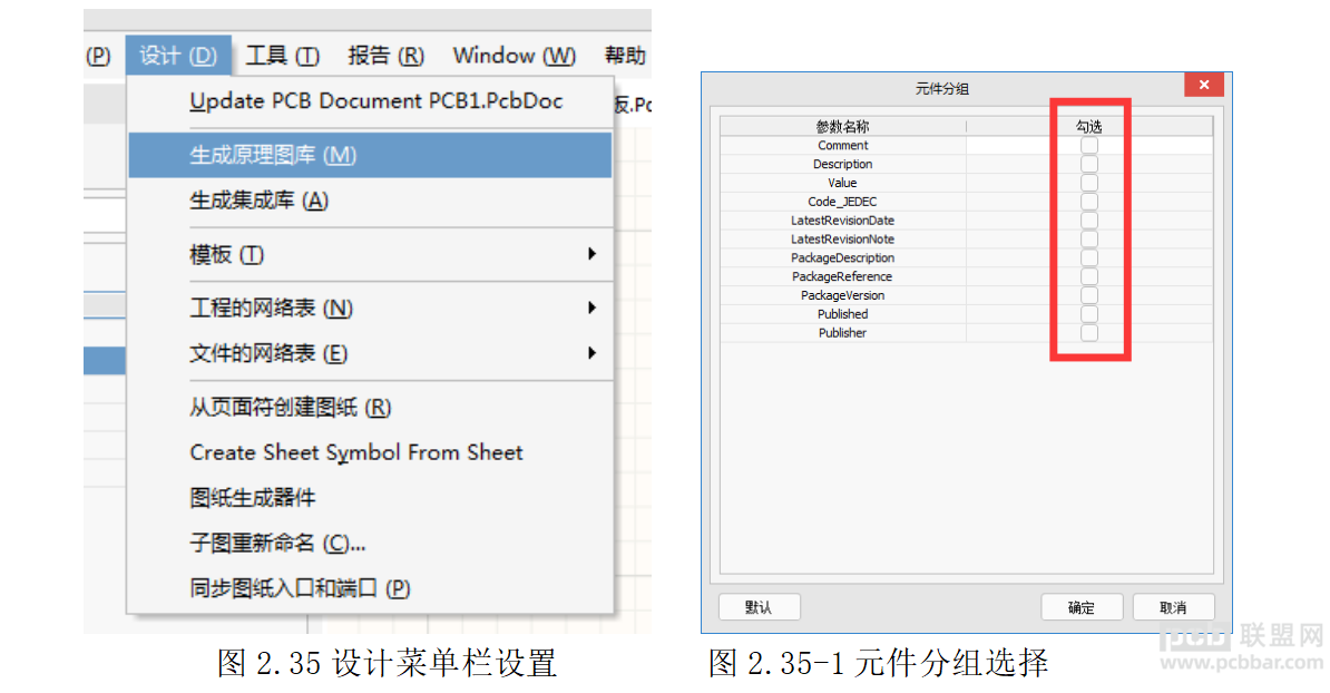

Altium 现有原理图如何导出生成原理图库?答:这个方法一般用于从其它原理图里面保存需要的原理图封装文件,这样就省了自己去绘制的过程,会节省很多的时间。[hide]
1)打开原理图,执行菜单命令“设计-生成原理图库”,或者执行快捷键“DM”
2)在弹出的“元件分组”对话框中,把所有的勾选进行“去除”,这时候就会生成一个原理图库文件,直接调用即可,如图2.35-1所示。
