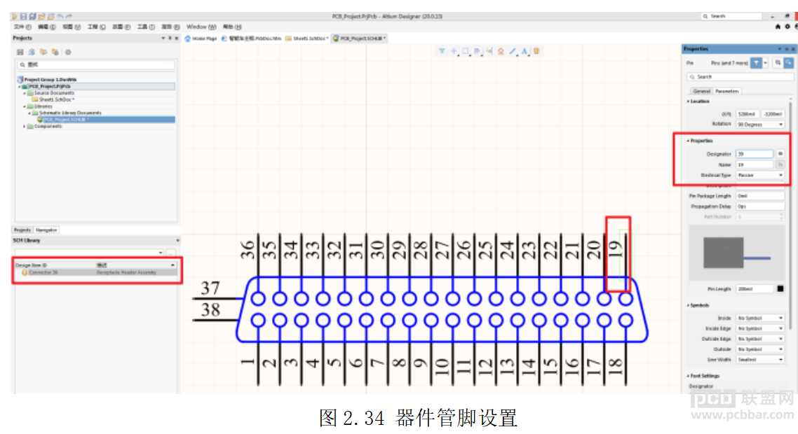

Altium designer修改好的元件库如何更新到原理图中?
答:在绘制原理图的时候,有时出现绘制错误时。无需在原理图里面删除之后重新放置,可以在库中把修改好的器件直接更新进去既可,这样可以省去很多的设计时间,下面以一个例子进行说明:
1)首先打开原理图库文件,找到需要修改更新的原器件封装,如图2.34所示,一个连接器的原器件封装,双击PIN脚,弹出属性框,将其19脚的Designator改成39,然后按回车键确认修改。
2)修改完成以后,进入库列表界面,选择原器件右键--更新原理图,如图3.34-1所示。
3)更新完成以后会弹出如下对话框,点击确认即可。
4)点击确认以后,回到工程下面的原理图中检查是否修改更新进去。如图2.34-3所示。
2.34-3原理图更新展示
