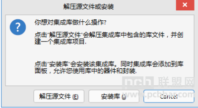

Altium designer集成库如何进行离散?
搭:集成库是一个原理图库和PCB封装库对应好封装的一个集合库,集成库的方便就是可以直接调用,但是往往我们需要对封装库添加或者修改,集成库是已经封装好了不能进行编辑,如果需要编辑我们需要先离散。
[hide]
1)找到集成库文件,双击打开需要离散的PCB集成库文件,系统会自动提示一个如图2-33所示的对话框,选择“解压源文件”。

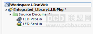

2)“解压源文件”可以把集成库分成原理图库和PCB封装库
图6-59  离散集成库
图6-60 离散之后的元件库文件及PCB库文件
