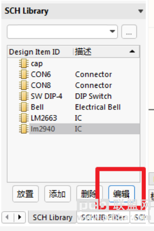

Altium designer 如何在原理图库中直接分配添加元件的PCB封装
答:在绘制原理图封装的时候,就可以对其进行PCB封装的分配。这样会省去很多的设计时间,而且不容易出错。再倒入到PCB中的时候会少很多的报错。
1)创建好了器件的原理图模型之后,在SCH Library界面下面点击选择编辑命令。如图2.32所示
图2.32 原件编辑
图2.32-1添加封装设置
