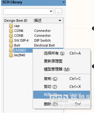

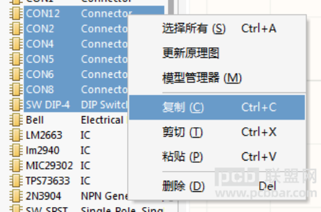

Altium designer如何实现元件从一个库复制到另外一个库中?
答:设计中很多东西是可以复用的,一般用于从其他原理图的里面借鉴到需要的模型,这样在绘制原理图的时候就省去了大量的时间。直接复制过来就可以了,非常的方便。
[hide]
1)把需要复制的原理图库打开,并且通过执行右下角命令“Panels-SCH Library”打开库列表,在库列表选择点击需要的器件,执行“Ctrl+C”命令进行复制。如图2.31所示
2)打开需要粘贴的原理图库,同样打开库列表,在库列表的空白处,单击右键执行“粘贴”命令,如图2.31-1所示。
