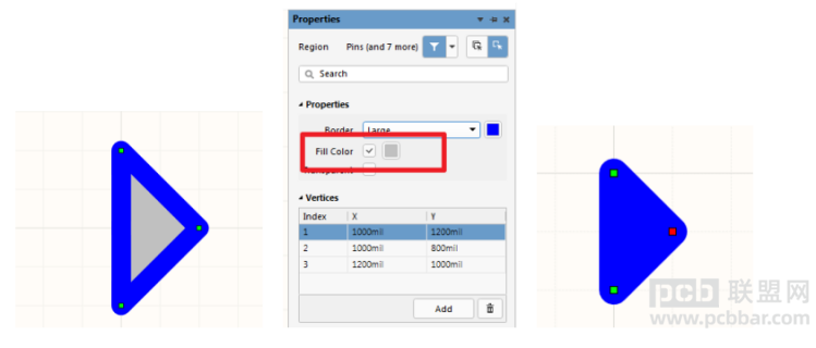

Altium designer创建元件库时如何放置填充图形,并修改它的颜色?
答:在绘制二极管或者三极管的时候,一般需对那个小三角形区域进行绘制,三角形一般我们可以是利用多边形绘制的方式进行绘制并且通过填充的方式来实现。
[hide]
1)执行菜单命令“放置-多边形”绘制一个三角形。
2)双击放置的三角形,在弹出属性编辑对话框,在“Fill Color”处进行勾选,并且点击后面的小方框可修改它的填充颜色,一般选择和绘制边框一样的颜色,如图2-30。
图2-30 多边形的颜色填充
