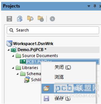

Altium designer原理图库中已存在元件库的添加与移除?
答:1)添加:经常需要把已存在的元件库(公司或个人总结统一的库)添加到已存在的工程目录下,方便调用。可以在工程文件上单击鼠标右键,执行右键下拉菜单中的“添加已有的文档到工程”命令,如图2-29所示,选择其需要添加的元件库,然后保存一下工程即可完成添加。
[hide]
2)移除:同样,当不需要某个元件库存在于当前工程目录下的时候,可以在需要移除的元件库上单击鼠标右键,执行右键下拉菜单中的“从工程移除...”命令,如图2-29.1所示,即可移除相应的元件库。
图2-29  添加到工程
图2-29-1  移除出工程
