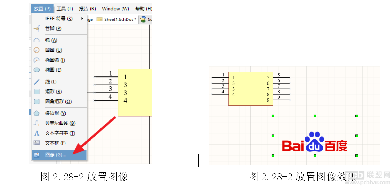

Altium designer元件库创建时如何添加图像元素?
答:图像元素的放置,更加形象的描述了元件的相关信息,在绘制过程中可以进一步增加可读性,我们可以按照如下步骤完成图像元素的添加
[hide]
1)执行菜单命令“放置-图像”。
2)在空白处点击以后,随着鼠标需要绘制一个放置图形的大小区域。
1)大小区域绘制完后之后会弹出图像选择框,选择图片进行导入即可,导入之后可以对大小再进行额外的调整,以满足可读性的要求。
