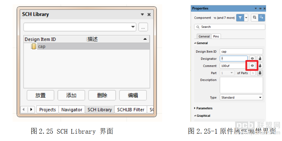

Altium designer如何显示/隐藏所创元件的的Value值?
答:[hide]器件的Value值一般填写在器件属性的“Comment”栏,创建好原理图原器件以后,在SCH Library 界面点击选择创建好的原件,接着点击下面的编辑。如图2.25所示。弹出器件属性编辑框,点击Comment后面的“ -08:00C443联盟网3117..png ”即可关闭显示Value值。
[/hide]
